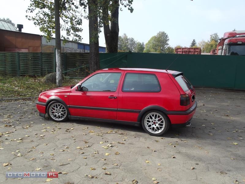

Witam kolegów;) Przyszedł czas i na mnie.Po nierównej walce z Vw Bora 1.9 Tdi, została ona sprzedana za tzw ,,czapkę gruszek" i przyszedł czas na MK3 Gti XX jahre od zapaleńca z Łodzi.Samochód kupiłem 28 lipca 2012 i zaczeła sie zabawa;)
Marka i Model
- MK3 Gti 2.0 agg
Modyfikacje Silnika
- Obecnie 1.8 T AUQ z Octavi Rs 2003r.
Układ Dolotowy
- seria + filtr HKS (chyba style), Fmic 550x230x65
Układ Wydechowy:
Dp 3`` reszta 2.5`` na jednym tłumiku przelotowym Rm motors, końcowy Supersprint.
Modyfikacje Elektroniki i Paliwa
- seria
Układ Napędowy
-pół osie Mk3, flansze Golf 5, koła lato Keskin KT1, zimna 15`` alu;)
Modyfikacje Zawieszenia
- Gwint MTS
Modyfikacje Wnętrza i Car Audio
- Wnetrze seria, zegary doładowania i temp oleju Auto-gauge. Dedykowane Nokia + skrzynia basowa Magnat
Body KIT i Oświetlenie
- Oryginalny XX Jahre. Projektory Hella, światła tył Hella, ciemne blendy, postojówki w kierunkach;)
Fabryczna Moc i Moment:
180Ps/235NM
Samochód wyjechał dopiero 3 lutego także na wiosnę powinien być w pełni przygotowany do sezonu;)
Wielkie podziękowania dla Latonia (306 2.0T) bez którego nic by się nie odbyło;D
U poprzedniego właściciela:
Kilka fotek z prac:
Kot musiał out z garage na miesiąc:P
Mk3:
Lato:
Ostatnio zmieniony 3 kwietnia 2013, o 15:25 przez Artix1992-GTI, łącznie zmieniany 13 razy.
