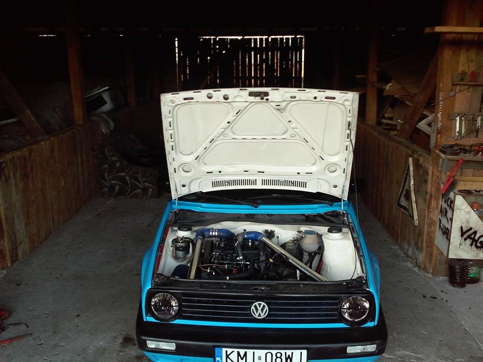

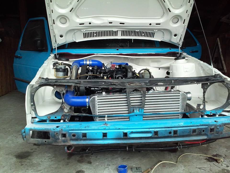

Silnik po SWAPIE na AAZ:
Modyfikacje silnika:
- boostpin
- wydajniejsze koncówki wtrysków od SB-ka
- turbo TD04-11G-4 od BMW 2.5 tds ustawione na 1.1 bar
- FMIC
- całkowity przelot
- dawka paliwa max
- govermod
- wycięty ogranicznik dawki paliwa

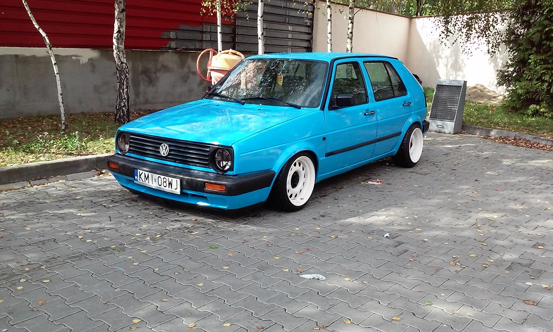

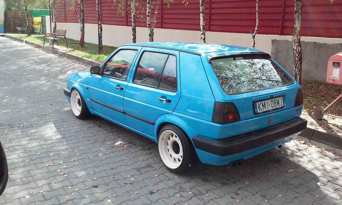

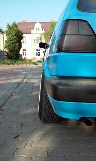

Teraz wam przedstawie kilka zdjęć jak golf wyglądał i jak wygląda na chwile obecna.Przepraszam za kijową jakość zdjęć :D
90% loading;]
90% loading;]

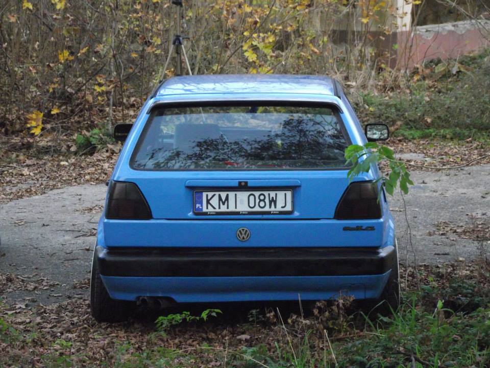

Przydał by się aktual :D
a tak teraz i icek siedzi ;)

Panie, sam modziłeś tego AAZ'a ? ;) ile tam kuców siedzi teraz i Nm ? :)
Domismchw
Posty: 5
Rejestracja: 15 października 2014, o 15:19
Auto: vw mk2
Lokalizacja: Kamionka/Miechów
Kontakt:
Kola pisze:Panie, sam modziłeś tego AAZ'a ? ;) ile tam kuców siedzi teraz i Nm ? :)
Sam modziłem,narazie nie opłaca mi się go hamować bo niebawem wpadnie pompa 11mm dłuższa skrzynia ASD i sprzegło oragniczne 8-)
Trudno mi się określić ile jest km i Nm ale czasami po wciśnięciu pedału gazu w podłogę na 3-biegu gubię trakcję a na 2 biegu to rzecz normalna oczywiście na prostych kołach i na suchym asfalcie ;)
