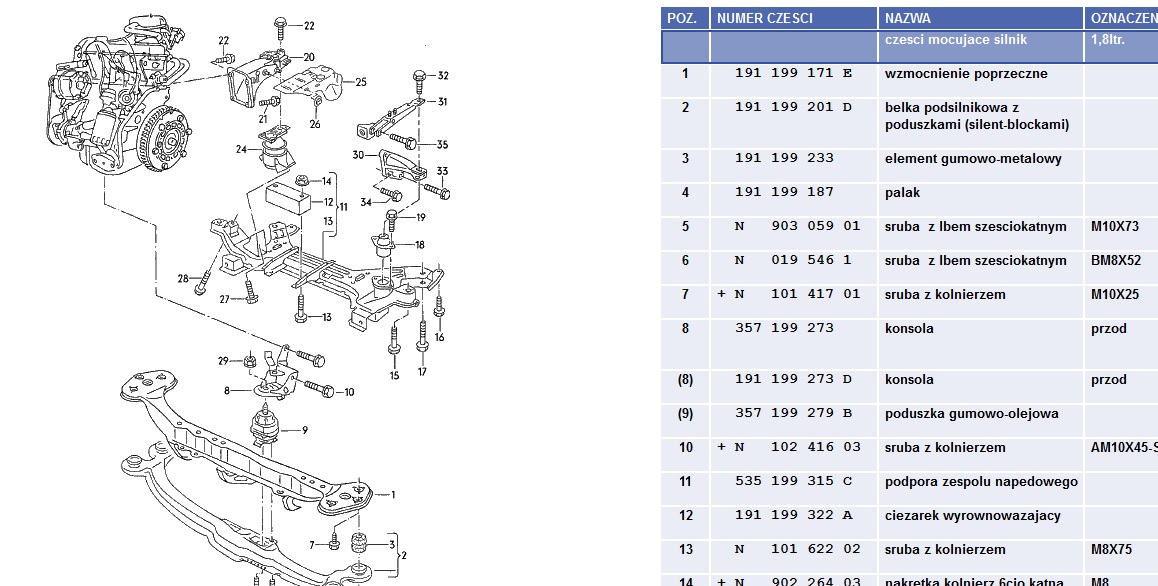

kamilzx pisze:Masz źle zamontowany ciężarek wyrównoważający :) Ma być na a nie pod kołyską.
Pozdr
Tak mówisz ?? Przełożyłem całą kołyskę z auta do auta, Ciężarka nie ruszałem, Tak był zamontowany. Zobaczę dzisiaj czy faktycznie ma być u góry ;)

Piter_NS pisze:A ze tak zapytam co daje ten ciężarek bo w żadnym mk2 jakie miałem nie było tego (1,3 i 2*1.8 w tym jeden GTI i US)
Niweluje drgania silnika.

Faktycznie, dzięki mistrzu! będzie trza to przełożyć ;)
