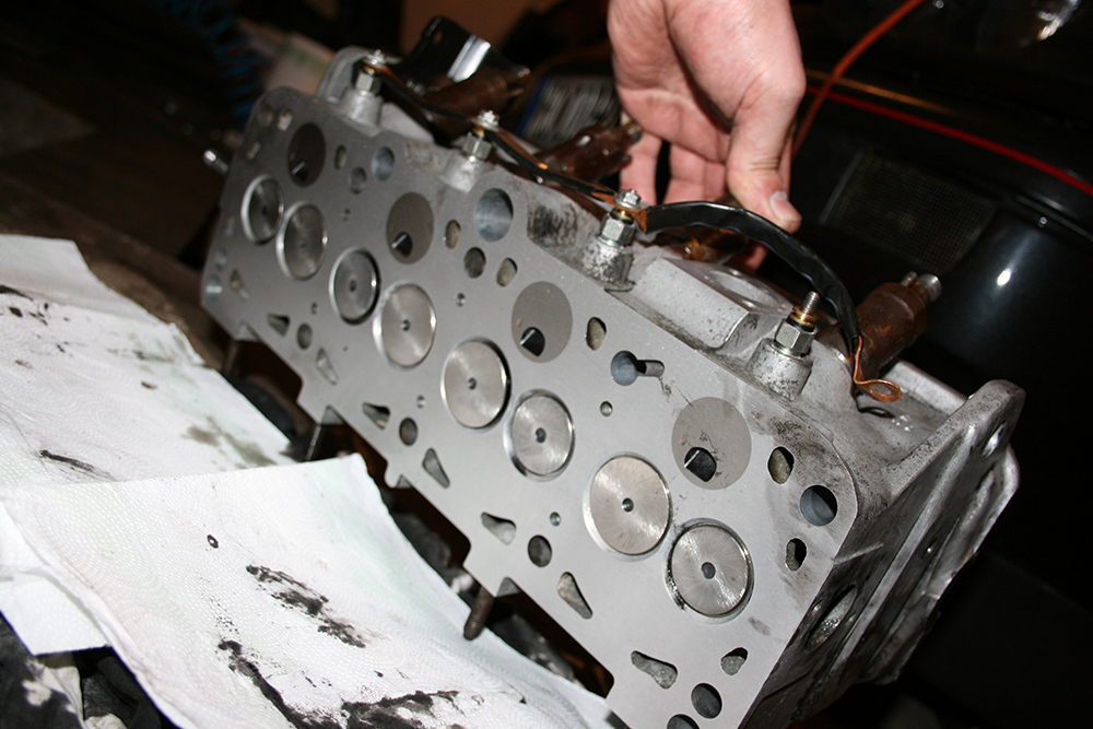

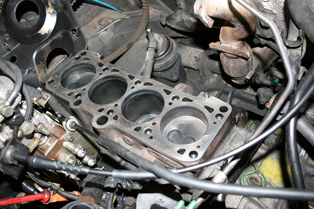

Golf ostatnimi czasy silnik zaczął mi odpalać jak młockarnia , po ściągnięciu orurowania ic z kolektora ssącego padła diagnoza - zawory nie trzymają ciśnienia. Po zwaleniu głowicy okazało sie że zapadły się gniazda i dalsza przyjaźń z tą głowicą niema sensu, więc wpadła inna zregenerowana a pompa wtryskowa miała wycieczke na uszczelnienie bo LDA sie pocił.

A było kilka przygód. Zaczeło sie od wymiany głowicy w lipcu , źle zamontowanym króćcem wody w głowicy który lał i zapowietrzał układ , aż wkońcu zaczął grzać sie silnik do 100 stopni po mocniejszym wdepnieciu gazu. Po ściągnieciu okazało sie ze załozony był stary sprasowany oring na wypchanym na boki silikonie, ale jak juz załozyłem nowy oring i dokreciłem króciec to pękł (albo od starosci bo był jeszcze ori , albo od temperatury [o czym napisze zaraz] ). Pękniecie było o tyle duże ze wyjebao mi 80% wody , silnik nagrzał sie do ~115 stopni i go zgasiłem bo juz sie nawet wentylator nie włanczał w chłodnicy bo nie miało co go załączyć. Wróciłem na lince do domu i dzien póżniej poskładałem wszystko na nowym króćcu i nowym oringu jak nalezy.
Zalałem, odpowietrzylem ale sie wciaz przegrzewał, zmieniłem termostat i to samo - temperatura 100 i wywala płyn korkiem , niby głowica przychodzi na mysl ale ani babelków w płynie , płyn czysty, w oleju tez czysto. Co najlepsze dolny waz chłodnicy miał temperature pokojową, a górny moze 50 stopni.
Trafiłem na 2 zacięte termostaty otwierajace sie dopiero przy 100 stopniach i to moze 4mm.
Wsadziłęm teraz ori termostat który sie nie domyka (jest 1-2mm przeswitu), ale otwiera sie jak nalezy, silnik sie nie dogrzewa do 90, jest niecałe 70 przy normalnej jezdzie ale chociaz niema tych cyrków z którymi męczyłem sie ponad 2 tygodnie. I węze mają temperature taka jak byc powinna.
Obawiam sie ze uszczelka pod głowicą jebła , ale ja juz tydzien temu spisałem ten silnik na straty wiec kazdy metr jaki nim robie to sukces
Jak zacznie sie jaki kolwiek cyrk to zwalam głowice i sie okaże.

Więc tak, po ściągnięciu czapki nic sie nie okazało.
Dopiero jak dałem głowice do sprawdzenia szczelności wyszło pęknięcie na kanał wodny.
Rozregulowana pompa wtryskowa dawała za dużo koksu i wtryski nie dawały rady rozpylić tyle paliwa, dodatkowo mechanik który kiedyś mi robił przy silniku załozył stare oringi króćców i układ chłodzenia sie zapowietrzał - w tym głowica która jest najwyżej - noi jebło.
Pare dni później kupiłem inną głowice , wyzamawiałem części w tym większość górna półka (erling itp) , kompletny rozrzad , olej , filtry i płyn chłodniczy, kilka wieczorów i poskładałem silnik w całość
Wczoraj zrobiłem pierwsze 12 km i jak narazie wszystko jest ok, pali od strzała, narazie skręciłem pompe do rozsądnych mocy co by sie to wszystko uleżało.
