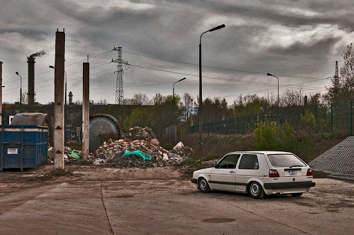

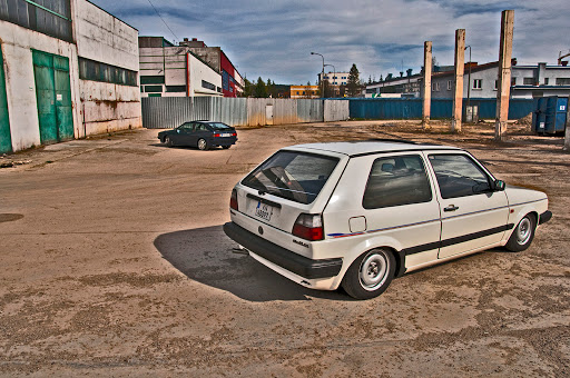

...z racji tego iż nie lubię jak białas jest brudny został dzisiaj umyty a później w ruch poszedł aparat i PS
Obrazek Obrazek Obrazek Obrazek Obrazek
dzis dopiero przyjrzalem sie mu dokladniej i jest poezja po prostu, udalo sie zrobic cos maksymalnie indywidualnego ale spojnego i na najwyzszym poziomie, poklony do ziemi

autko naprawde jest mega
